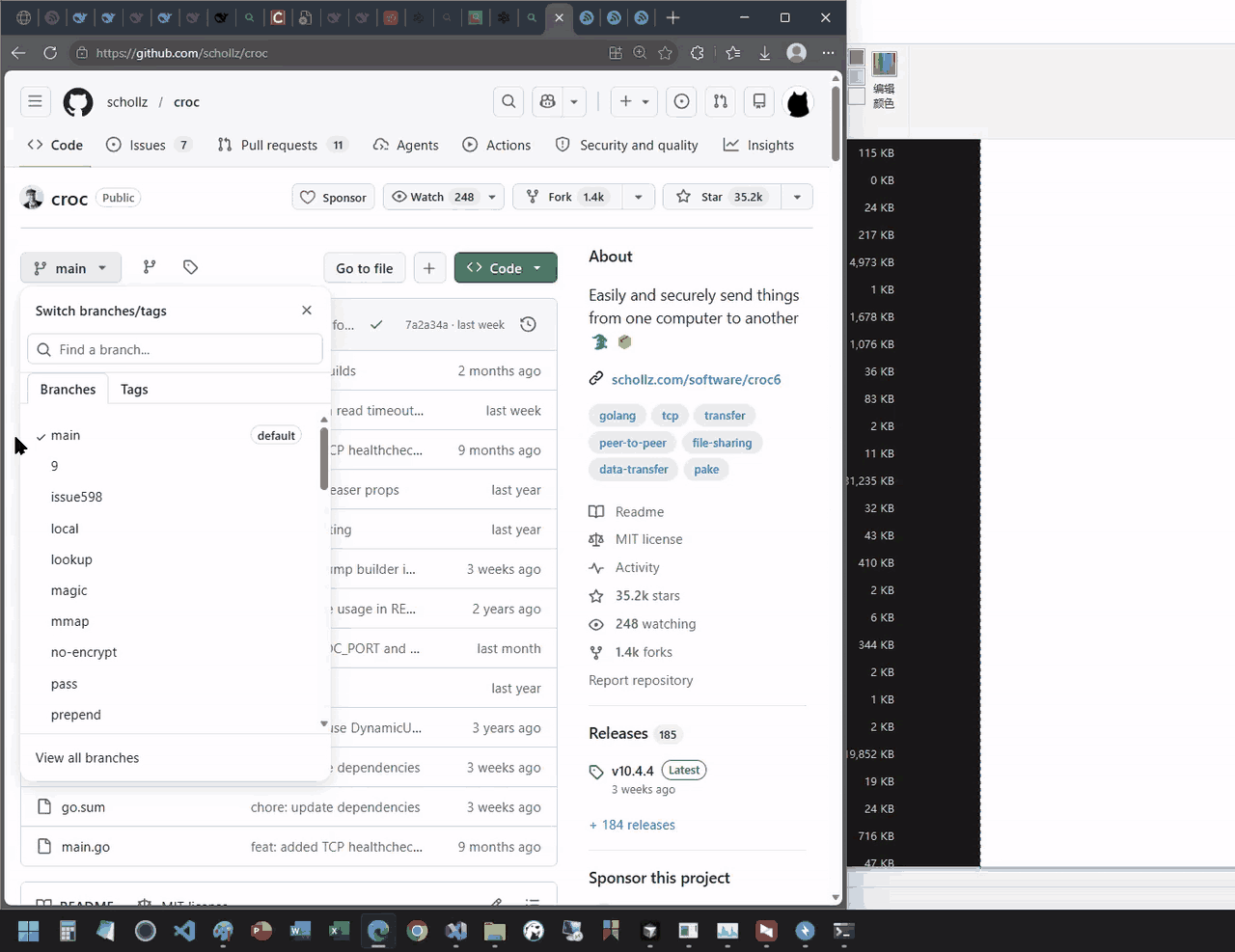

  • 长网页、Wiki、文档站点(很多时候目录与正文不在一个滚动条上)

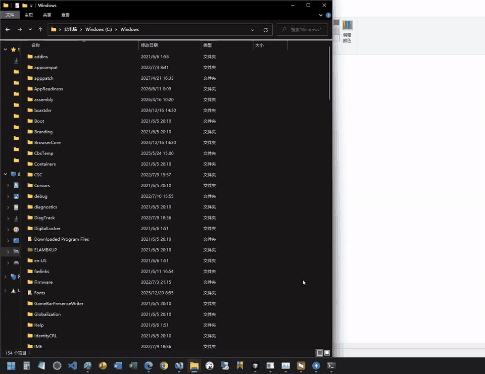

  • 文件资源管理器里长长的文件列表、压缩包预览

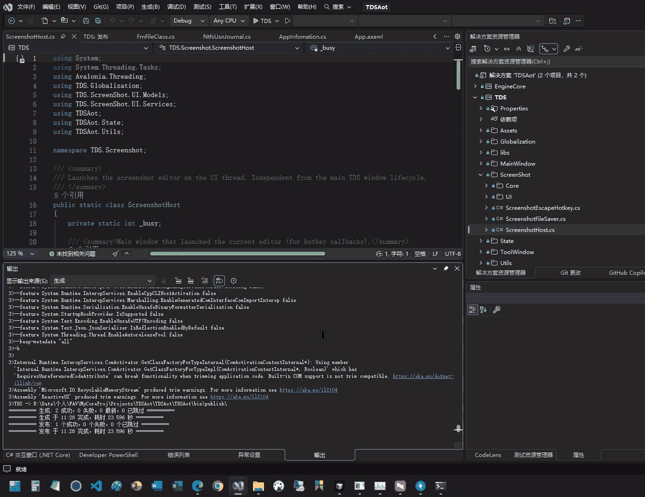

  • VS Code / Visual Studio 里一份长文件、一长串报错、一长串终端输出

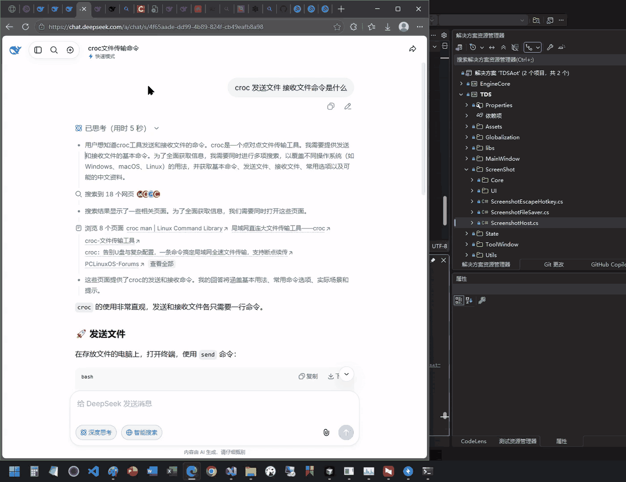

废话不多说,直接看效果

5.3 网页(Chrome / Edge):相对顺滑
网页是观察下来摩擦最小的场景之一。Chrome / Edge 的滚动监听挂载在 windowoverflow:auto 的容器上,wheel 事件触发后浏览器做命中测试、把滚动动作派发给鼠标位置下的滚动容器——这条路径是浏览器内核实现的,对所有标准 HTML 页面都成立。所以对网页来说,只要光标停在页面的"可滚动区域"内(不要停在 input / 视频控件 / 链接这种"会吞掉 wheel 默认行为"的元素上),滚轮就能派到正确的容器。
但需要注意:现代浏览器对 wheel 事件有不少额外处理——惯性滚动、滚动吸附(scroll-snap)、overscroll bounce、touchpad 的平滑滚动因子——这些都可能让 dh 在帧间不是严格的整数倍。拼接算法对此有一定容忍(hint 窗口有 35% slack),但不能保证所有网页都完美。

  • 资源管理器(文件列表):相对顺滑。文件列表是标准 ListView 控件,响应 wheel 是默认行为。
