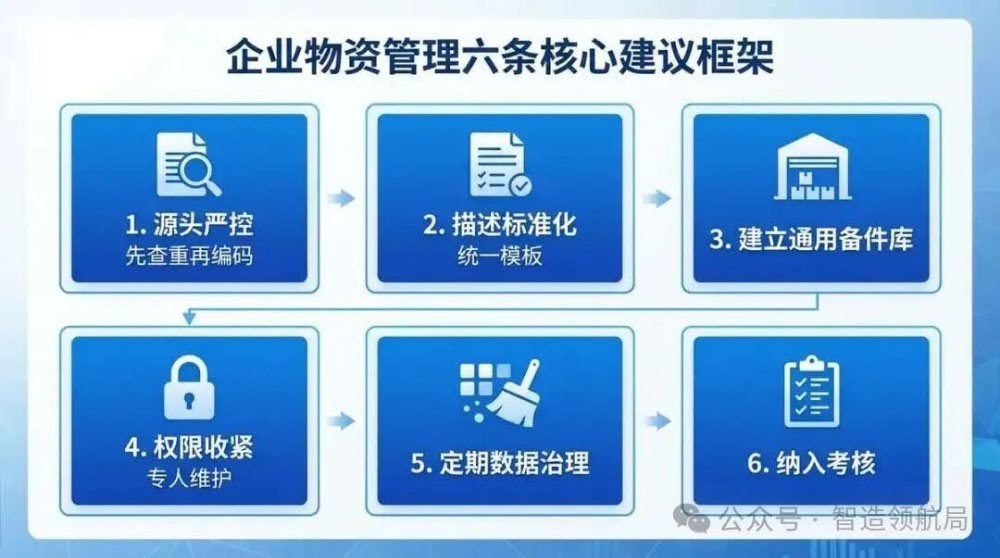

采购件与维修件编码治理:六条专业建议
建议一:源头严控——先查重,再编码
将"查重"设为新增物料的前置强制流程。任何人在申请新增采购件、维修件编码前,必须在ERP系统中进行多维度检索。查重维度应包括:品牌+型号、关键规格参数(尺寸、材质、电压、功率、精度等)、安装位置与使用设备。
据行业实践观察,维修件场景中相当比例的"新需求",实际上仓库中已有功能等效的替代物料可用。
建议二:描述标准化——统一模板,拒绝模糊命名
为采购、设备、仓库部门制定统一的物料描述模板:【物料类别】+【品牌】+【型号】+【关键参数】+【适用设备/位置】
错误示例:小轴承、黑色密封圈、好用的电机。
标准示例:深沟球轴承 6205-2RS SKF 内径25mm 外径52mm;骨架油封 TC 50×72×12 NOK 液压泵用。
描述统一,检索才能精准,重复编码才能从根本上减少。
建议三:建立通用备件库,提升复用率
设备维修件编码混乱的一个重要原因是:每次设备故障都按"原厂件"采购,不做替代性分析。建议企业建立通用备件库,对轴承、油封、皮带、滤芯、接触器、传感器等标准化程度高的品类进行集中管理,制定品牌间替代规则(同尺寸、同材质、同性能可替代),并在系统中标注主编码与可替代编码的对应关系。
据项目经验,这一举措通常可显著减少新编码增量和重复采购。
建议四:权限收紧——物料主数据专人维护
相当比例的编码乱象,根源在于新增权限过于分散。建议执行以下管控措施:关闭采购、设备人员直接新增物料主数据的权限;物料编码由专职数据专员或供应链专员统一维护;新增流程标准化:申购→查重→审核→编码→录入;系统层面开启唯一性校验,相同名称/型号/参数组合无法重复保存。
建议五:定期数据治理——清理僵尸编码与呆滞备件
建立月度或季度物料数据治理机制:合并重复编码,确定主编码并停用冗余编码;标记长期无领用记录的呆滞维修件,启动处置流程;停用无效编码,禁止后续下单与领用;定期更新维修件替代关系,保证数据实时有效。编码数量越精简,系统运行越高效,运营成本越可控
建议六:纳入考核——从"软要求"变为"硬指标"
执行不到位,往往是因为"做好做坏一个样"。建议将以下指标纳入部门考核:重复编码新增数量、采购呆滞库存率、库存数据准确率、设备维修件复用率与替代使用率。高层重视、制度约束、考核倒逼,数据质量才能长期稳定。
