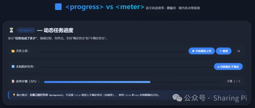

五、<progress> 的不确定状态
当 <progress> 没有 value 属性(或 value 缺失)时,进入不确定状态:
<progress>加载任务中...</progress>
  • 外观:连续动画条,不显示具体百分比。
  • 适用场景:等待服务器响应、执行时间未知的批量操作、没有进度反馈的任务。

基础示例
<!-- progress:确定进度 --><p>文件上传进度:</p><progress value="45" max="100">45%</progress>
<!-- progress:不确定进度 --><p>正在连接服务器...</p><progress>请稍候</progress>
