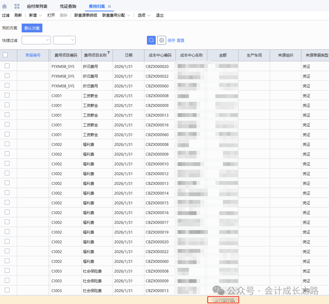

一、制造费用归集
1、人员工资薪金、社保、公积金、福利等相关,涉及制造费用的处理见链接金蝶云星空-制造业成本核算流程(三)
2、车间领用各类辅料、备品备件、工模检具、包材等涉及制造费用的处理见链接金蝶云星空-制造业生产业务流程“3、各部门领用物料处理”。
3、工厂发生的快递费、办公费、维修费、检测费等,根据实际发生部门实际发生金额入制造费用。

1、作业数量维护后,执行费用引入
2、科目余额表“制造费用”本期发生额合计数与费用归集中费用金额一致,代表分配完成。

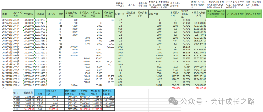

3、以标准工时分配标准为例
  • 制造费用从辅助生产部门分配到基础生产部门:
**车间分配率=**车间投入工时/总投入工时
**车间分摊制造费用=**车间分配率*辅助生产部门制造费用(数据来源科目余额表本期发生额)
  • 制造费用从基础生产部门分配到各产品:
制造费用分配率=各车间制造费用合计数/各车间投入工时。
各产品本期投入制造费用=各产品本期投入工时*制造费用分配率
由于期末各工单生产进度不一致,很难预估约当系数,约当产量对生产管理的水平要求较高,一般企业不适用这种方式。故此例在产品不分摊制造费用,由完工产品全额承担。
