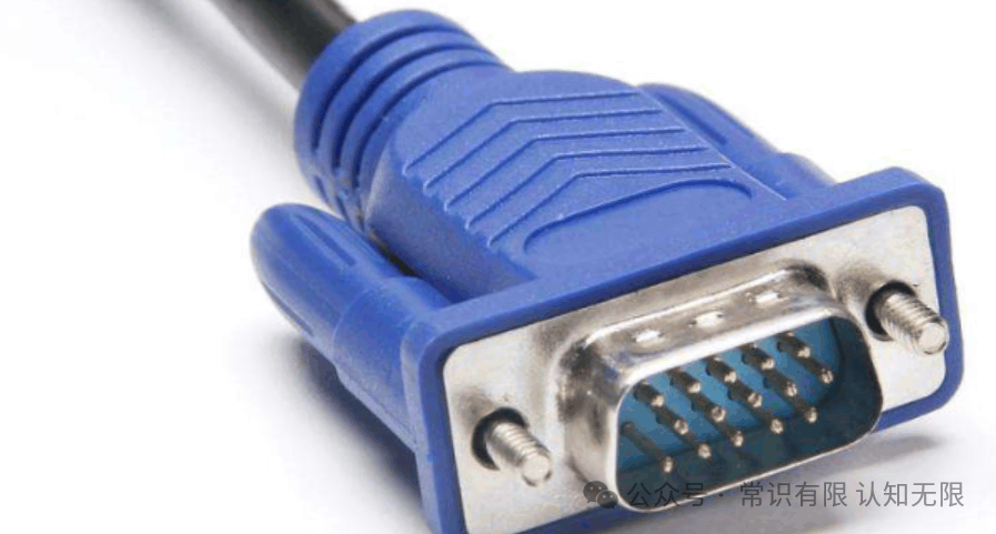

1). 物理锁定,极端抗震:VGA带固定螺栓,拧死后天不松脱。HDMI靠摩擦力, DP接口有反扣,但还是不如VGA来得稳妥。在车间、机房运维比较认可这个“笨办法”。

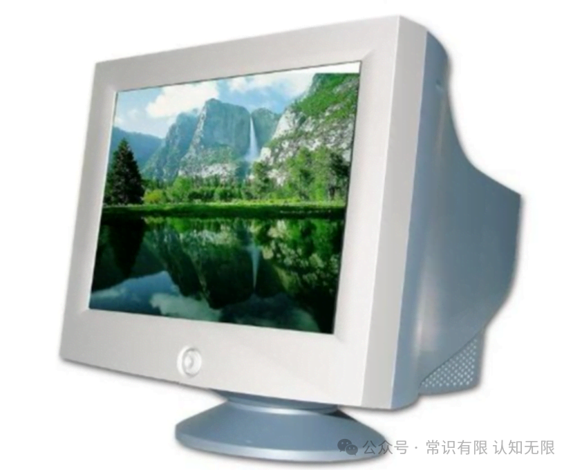

CRT显示器唯一的母语:对于电子枪扫描的老式CRT,VGA是直通传输,0延迟、0解码、0转换损耗,体验完美。数字口接CRT反而要加芯片。(在当下几乎不存在CRT显示器)

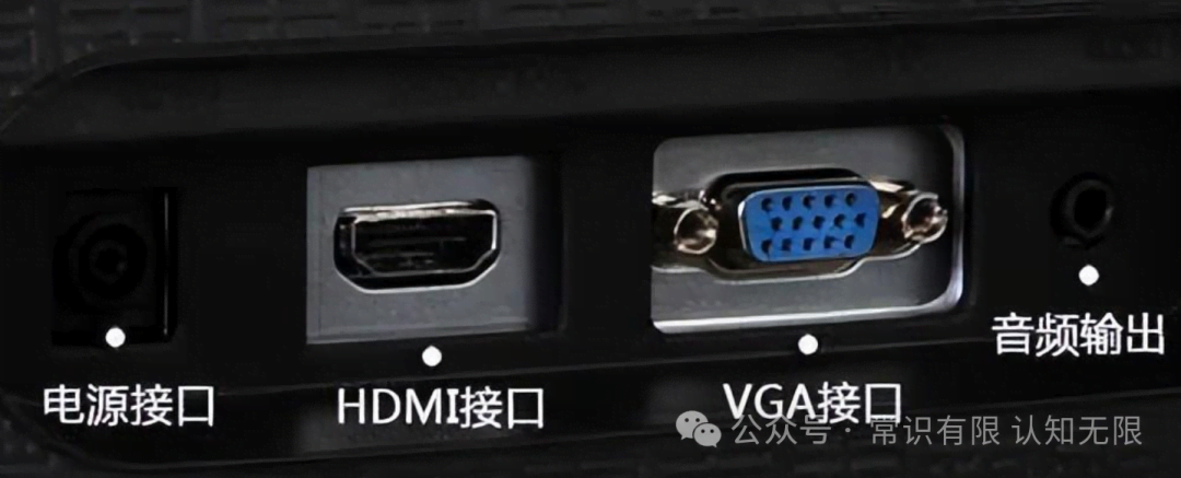

结合上述的一些使用场景和特定机器,销量巨大的千元内1080P显示器,依然用“VGA+HDMI”的方案。
