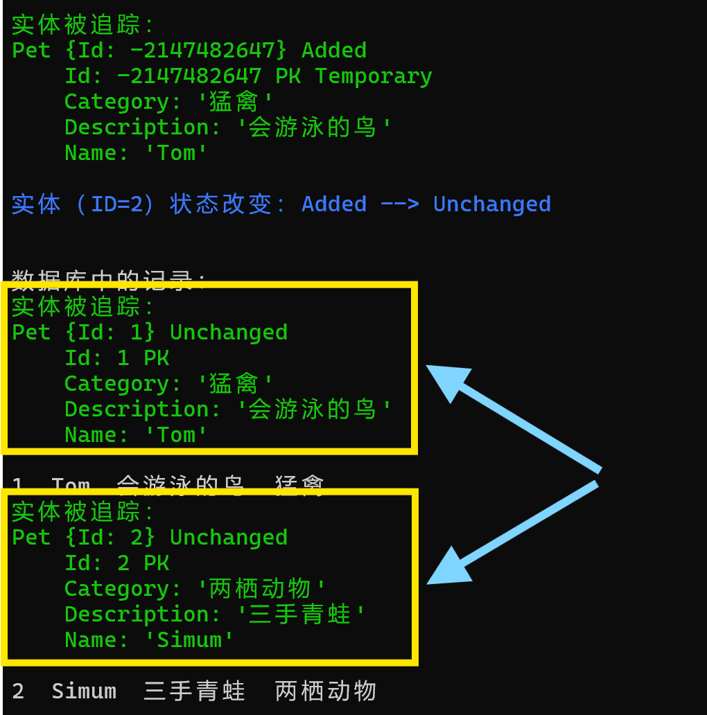

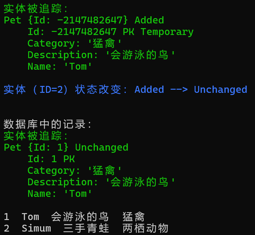

代码运行结果如下:
首先,new 了一个 Pet 对象,赋值,再调用 Add 方法添加到数据集合中,此时状态会被改为 Added。Tracked 事件输出第一块绿色字体,表示实体开始追踪的状态为 Added,ID 值是随机分配的负值,并说明是临时主键值。
然后调用 SaveChanges 方法并传递 false 给acceptAllChangesOnSuccess 参数,表明 INSERT 进数据库后,状态不改变,还是 Added。
然后,还是用那个实体实例,改变一下属性值,由于它的状态依旧是 Added,调用 SaveChanges() 方法时未传参数,它会调用 SaveChanges(acceptAllChangesOnSuccess: true),结果是这次实体的状态变成了 Unchanged。就是输出结果中蓝色字体那一行。此时实体的 ID=2,记住这个值,待会儿用到。
再往后,咱们 foreach 语句给 DbSet 会触发 EF Core 去查询数据库,于是,我们看到,控制台在“数据库中的记录:”一行之后又发生了 Tracked 事件,有一个 ID=1 的实体被追踪了,它刚从数据库中查询出来,就是第二块绿色字体那里。
这时候你是不是迷乎了?不是从数据库查出两条记录吗,为什么只有 ID=1 的被追踪了,ID=2 呢?其实,ID = 2 已经被追踪了。忘了吗?它前面不是从 Added 状态变为 Unchanged 状态吗。这是因为咱们这一连串操作都在同一个 DbContext 实例的生命周期进行的,EF Core 对实体的追踪不会断开。
如果你把上面的代码改成这样,那就明白了。
        using (var context = new TestDbContext())
            context.Database.EnsureDeleted();
            context.Database.EnsureCreated();
            // 处理事件
            context.ChangeTracker.Tracked += OnTracked;
            context.ChangeTracker.StateChanged += OnStateChanged;
            // 新实体
            Pet p = new Pet { Name = "Tom", Description = "会游泳的鸟", Category = "猛禽" };
            context.Add(p);
            // 保存,但状态不改变
            context.SaveChanges(false);
            // 因为是 Added 状态,所以还可以继续insert
            p.Name = "Simum";
            p.Description = "三手青蛙";
            p.Category = "两栖动物";
            // 保存,状态改变
            context.SaveChanges();
        // 把它们查询出来看看
        using(var context2 = new TestDbContext())
            // 依旧要处理事件
            context2.ChangeTracker.Tracked += OnTracked;
            context2.ChangeTracker.StateChanged += OnStateChanged;
            var set = context2.Set<Pet>();
            Console.WriteLine("\n数据库中的记录:");
            foreach (var pp in set)
                Console.WriteLine($"{pp.Id}  {pp.Name}  {pp.Description}  {pp.Category}");
    // 下面两个方法处理事件
    static void OnTracked(object? _,  EntityTrackedEventArgs e)
        var backupcolor = Console.ForegroundColor;
        Console.ForegroundColor = ConsoleColor.Green;
        Console.WriteLine($"实体被追踪:\n{e.Entry.DebugView.LongView}\n");
        Console.ForegroundColor = backupcolor;
    static void OnStateChanged(object? _,  EntityStateChangedEventArgs e)
        var bkColor = Console.ForegroundColor;
        Console.ForegroundColor = ConsoleColor.Blue;
        Console.WriteLine($"实体(ID={e.Entry.Property(nameof(Pet.Id)).CurrentValue})状态改变:{e.OldState} --> {e.NewState}\n");
        Console.ForegroundColor = bkColor;
现在再次运行,看看结果是不是符合你当初的期望。
现在的情况是:向数据库插入记录是第一个 DbContext 实例,完事后就释放了,实体追踪器自然就挂了;随后创建了第二个 DbContext 实例,这时候从数据库中查询出两条记录都是没有被追踪的,所以要启动追踪,自然就能引发两次 Tracked 事件了。
