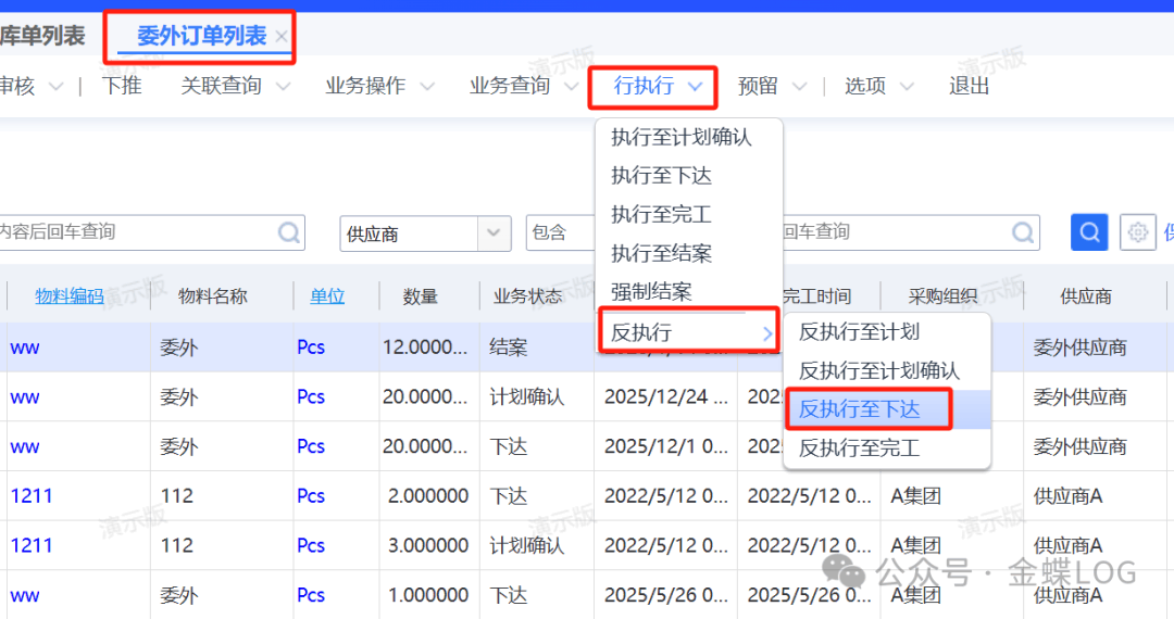

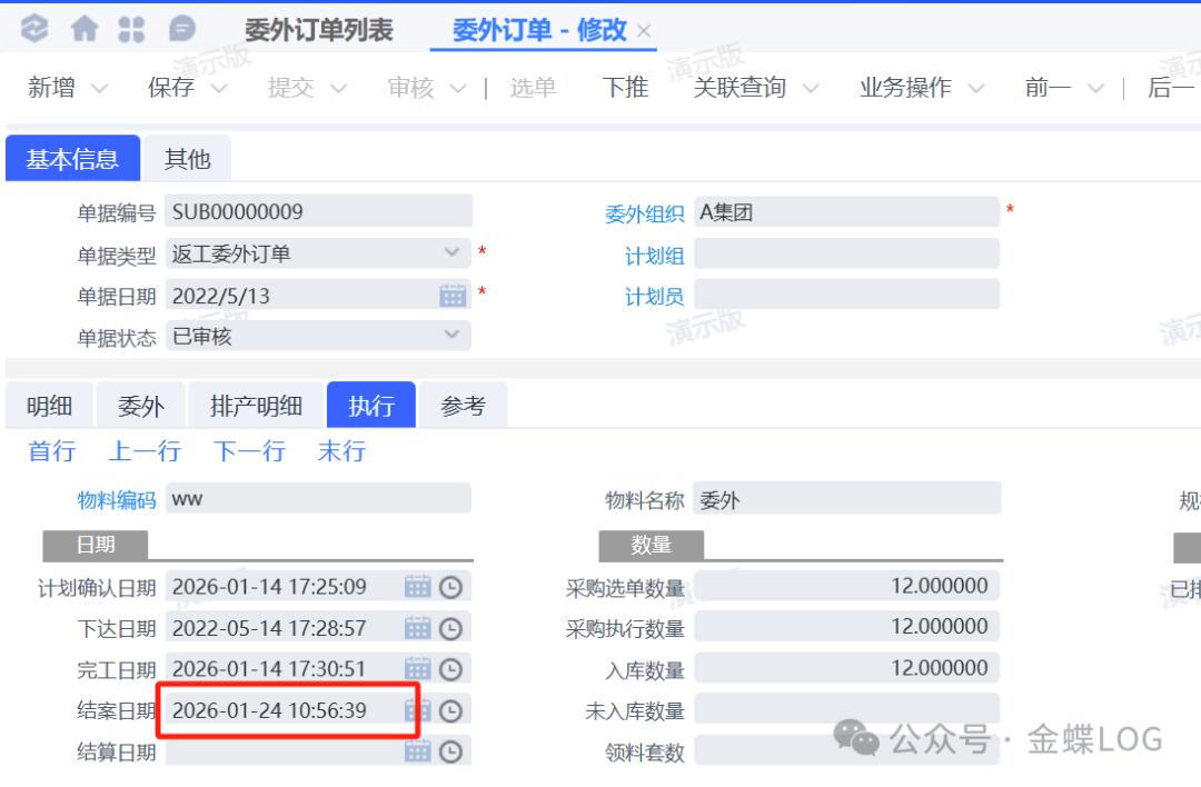

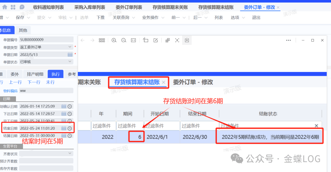

如果说订单还没到【结算】状态,说明工单的结案时间还在存货时间之前
此时可以人为将工单反到【下达】状态,继续把订单数量入完。
二、委外订单已经结算

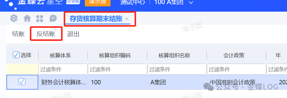

工单【结算】了,说明工单结案的时间对应存货期间也结账了;故而工单会变成【结算】状态。
工单【结算】之后,不允许人为再反执行工单状态,必须要反结账存货,工单状态才会改变。
如果不反存货,订单还要继续入库,要考虑以下两种场景

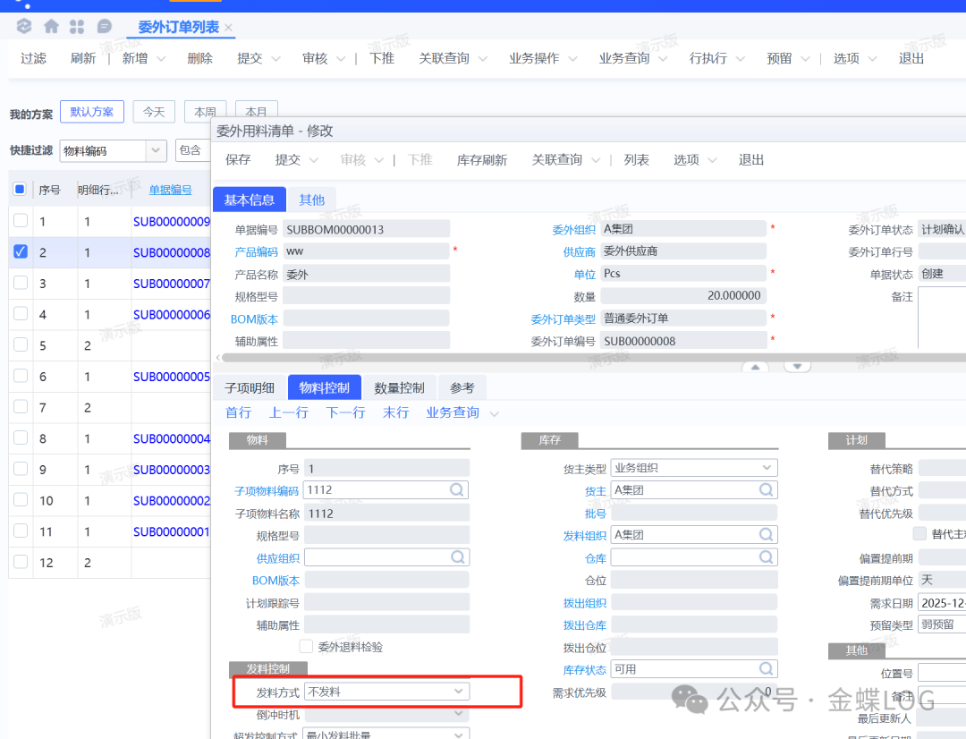

场景一:工单材料已经发完,只是关联的采购订单数量还没入完

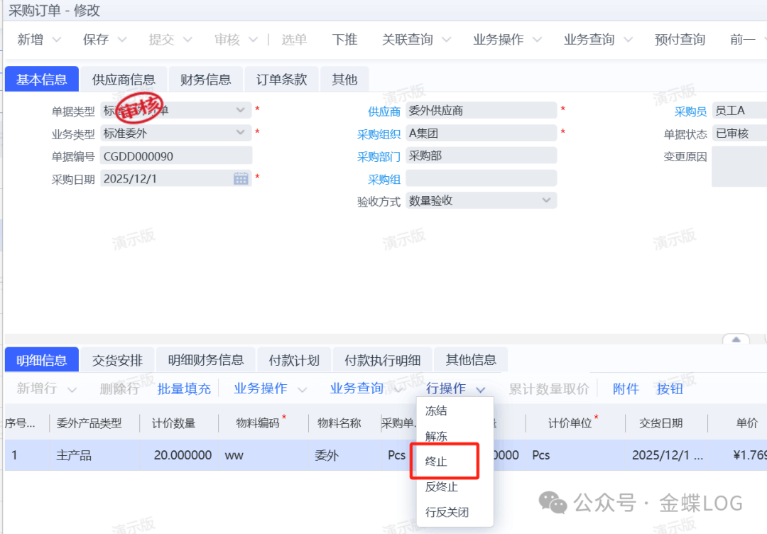

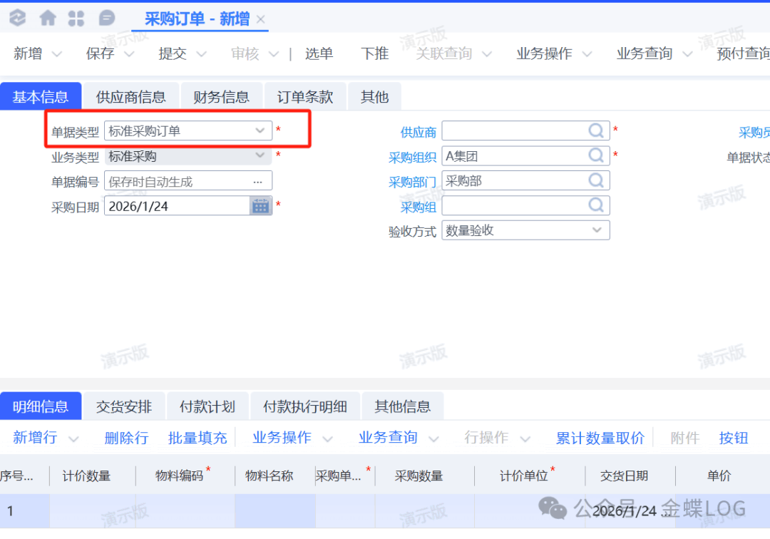

方式一:可以选择新增一个标准类型的采购订单,把剩下的数量入完;将旧的采购订单直接关闭。
方式二:重新新增一个新的委外订单,将用料清单材料改成【不发料】
然后将旧工单关联的采购订单直接人为关闭

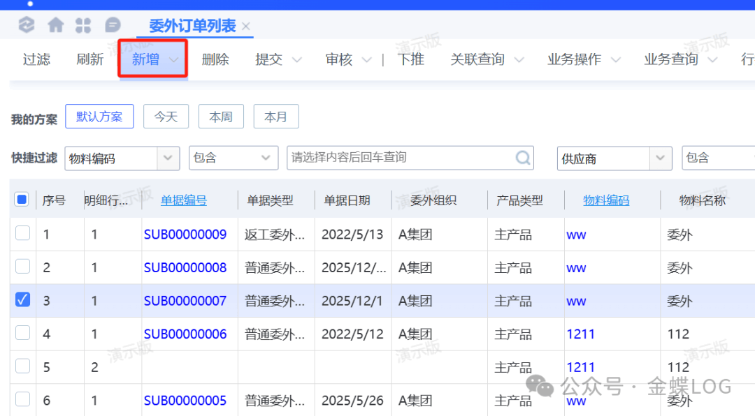

场景二:工单材料领用数量按实际入库数量发的
直接新增一张新的委外订单,将剩下未领用的材料在新的工单上发料,然后正常下推采购订单进行入库。
将旧工单关联的采购订单直接人为关闭
