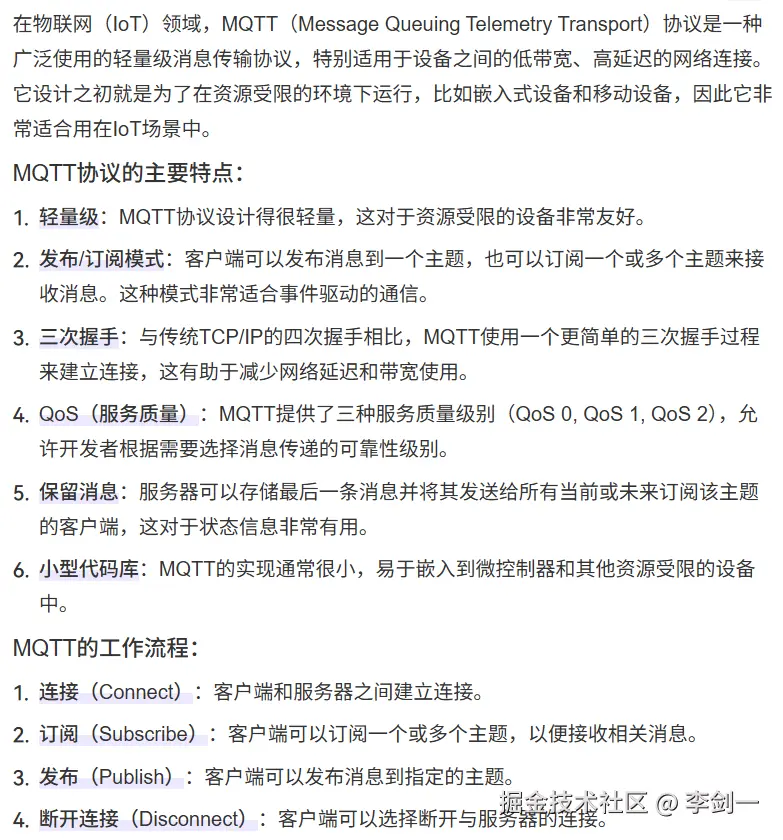

可能有兄弟不太清楚 MQTT协议 是什么,简单地说它是一种轻量级的、基于发布/订阅模式的消息传输协议,广泛用于物联网(IoT)领域。
常见的操作就是连接后有N个设备订阅了主题A,这时候任意一台设备对主题A发布了一条信息,则当前N个设备都能收到这条消息。
至于其他的也不用知道的太清楚,反正知道一般是这么玩的就行。
假如你想知道的更为详细,可以询问 Trae
