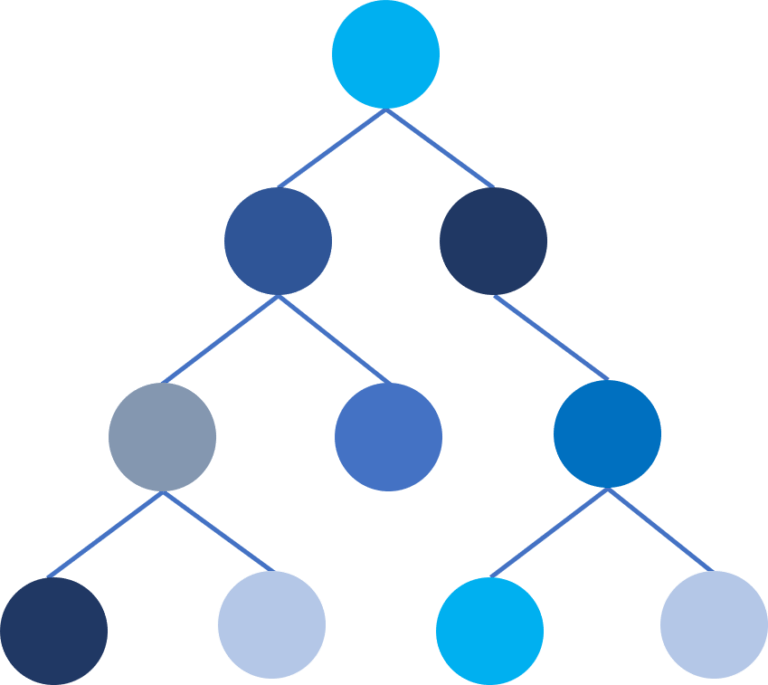

三、BOM 的结构
一般来说,BOM 呈现出树状结构。只有少数工艺简单的公司,其 BOM 结构可能仅有一层,但大多数情况下,BOM 都是多层结构。
