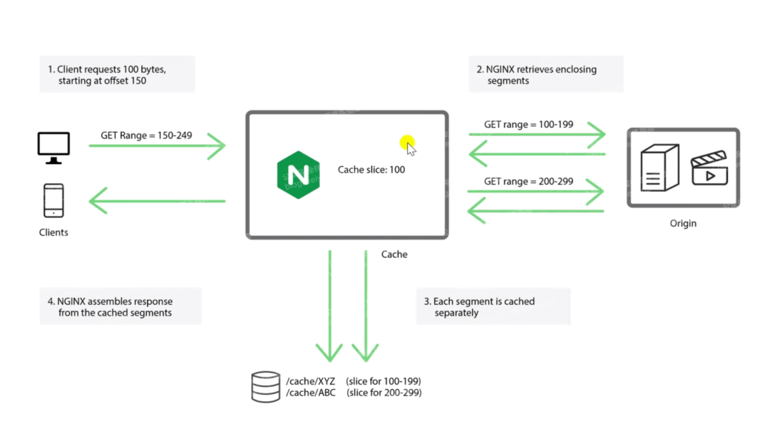

为了方便大家理解它是如何减少对上游服务器的压力,提高大文件的传输效率,下面利用一张图来讲解 slice 模块运行流程,如下图所示:
首先,客户端发起一个请求 100 字节,偏移量从 150 开始,例如:GET /video.mp4 HTTP/1.1 Range = 150-249 字节的数据。
其次,假设 Nginx 配置了切片大小为 100 字节,在 Nginx 后台进程中将会向后端请求两次,一次请求 100-199 段,另一次请求 200-299 段。
然后,Nginx 分布将这些请求到段缓存到磁盘上的 /cache/XYZ 和 /cache/ABC 缓存文件中。
最后,将它们组合成完整的响应返回给客户端,此后,如果客户端再次请求相同范围的字节数据时,可以直接从缓存中读取,无需再向后端服务器发送请求。
weiyigeek.top-slice 模块运行流程图

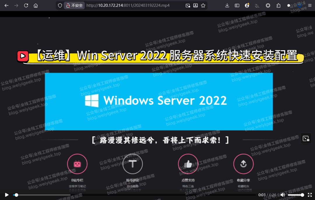

步骤 01.首先,在 Nginx 主机中准备大一些的文件(如,视频文件、压缩文件、文本文件)然后监听一个 8011 端口,利用 root 指令指向静态资源目录,用于模拟上游服务。
# 测试文件
$ mkdir /usr/local/nginx/html/slice
$ ls -lah /usr/local/nginx/html/slice
total 116M
drwxr-xr-x  2 root root 4.0K Jan  7 16:27 .
drwxr-xr-x 14 root root 4.0K Jan  7 16:25 ..
-rw-r--r--  1 root root  59M Mar 23  2024 202403192224.mp4
-rw-r--r--  1 root root  58M Jan  7 16:27 202403192224.zip
# 模拟上游服务器其监听端口为8011
tee server.conf <<'EOF'
server {
  listen 8011;
# 任意主机名
  server_name _;
# 设置字符集为utf-8
  charset utf-8;
# 设置默认响应类型为二进制流数据
  default_type application/octet-stream;
# 根目录
  location / {
    root  /usr/local/nginx/html/slice;
    index index.html;
EOF
# 重启 Nginx 后使用浏览器测试文件是否可以正常访问
http://10.20.172.214:8011/202403192224.mp4

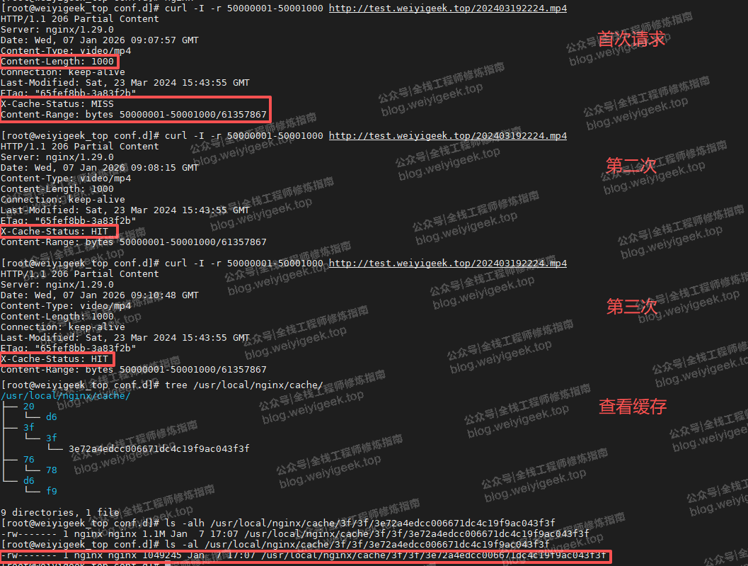

步骤 03.验证重启 Nginx 服务,使用 curl 命令验证分片访问视频文件。
nginx -t && nginx -s reload
# 第一次请求
$ curl -I -r 50000001-50001000 http://test.weiyigeek.top/202403192224.mp4
HTTP/1.1 206 Partial Content
Server: nginx/1.29.0
Date: Wed, 07 Jan 2026 09:07:57 GMT
Content-Type: video/mp4
Content-Length: 1000   # 关键点,只取了 1000 byte
Connection: keep-alive
Last-Modified: Sat, 23 Mar 2024 15:43:55 GMT
ETag: "65fef8bb-3a83f2b"
X-Cache-Status: MISS   # 关键点,首次请求未被命中
Content-Range: bytes 50000001-50001000/61357867  # 关键点,响应范围
# 第二次请求
Date: Wed, 07 Jan 2026 09:08:15 GMT
X-Cache-Status: HIT # 关键点,已命中缓存
# 第三次请求(同样是命中缓存)
# 查看缓存目录
$ tree /usr/local/nginx/cache/
$ ls -al /usr/local/nginx/cache/3f/3f/3e72a4edcc006671dc4c19f9ac043f3f
weiyigeek.top-验证slice分片缓存图
