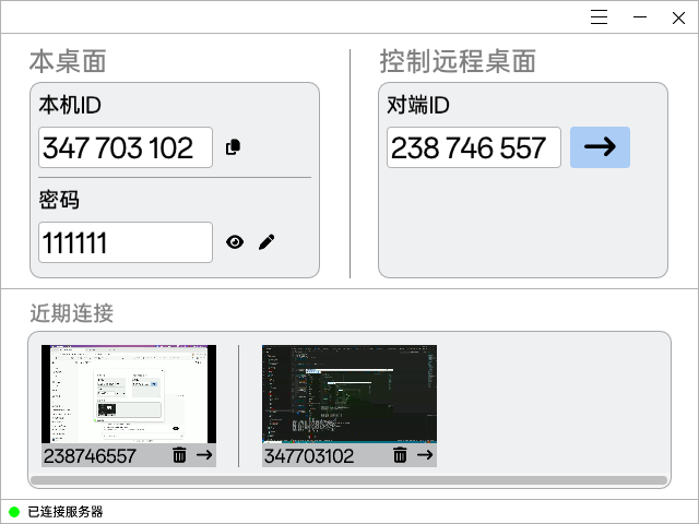

CrossDesk 是一个轻量级的跨平台远程桌面软件,支持 Web 端控制远程设备。
CrossDesk 是 MiniRTC 实时音视频传输库的实验性应用。MiniRTC 是一个轻量级的跨平台实时音视频传输库。它具有网络透传(RFC5245),视频软硬编解码(H264/AV1),音频编解码(Opus),信令交互,网络拥塞控制,传输加密(SRTP)等基础能力。
系统要求
平台最低版本
WindowsWindows 10 及以上 (64 位)
macOSmacOS Intel 15.0 及以上 ( 大于 14.0 小于 15.0 的版本可自行编译实现兼容 )
macOS Apple Silicon 14.0 及以上
LinuxUbuntu 22.04 及以上 ( 低版本可自行编译实现兼容 )
使用
在菜单栏“对端ID”处输入远端桌面的ID,点击“→”即可发起远程连接。

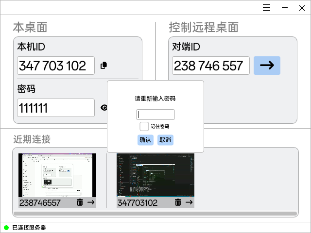

如果远端桌面设置了连接密码,则本端需填写正确的连接密码才能成功发起远程连接。

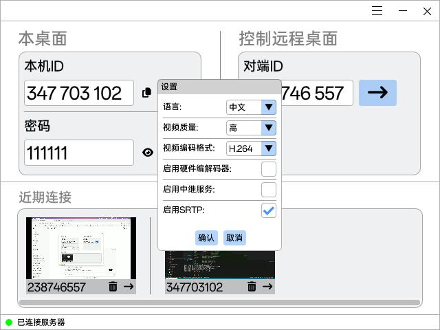

发起连接前,可在设置中自定义配置项,如语言、视频编码格式等。

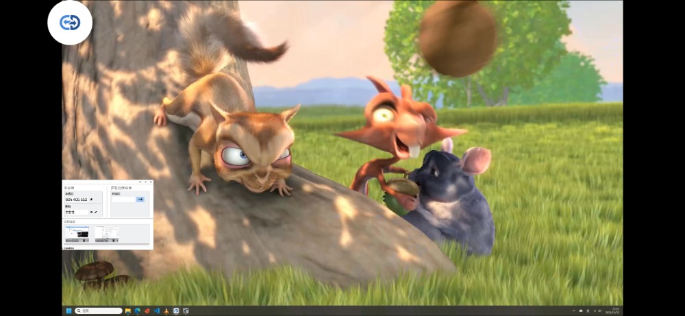

Web 客户端
浏览器访问 CrossDesk Web Client。 输入 远程设备 ID 与 密码,点击连接即可接入远程设备。如图,iOS Safari 远程控制 Win11

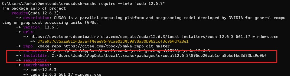

对于未安装 CUDA 环境的 Windows 开发者,执行下面的命令安装 CUDA 编译环境:
xmake require -vy "cuda 12.6.3"
安装完成后执行:
xmake require --info "cuda 12.6.3"
输出如下:
根据上述输出获取到 CUDA 的安装目录,即 installdir 指向的位置。将 CUDA_PATH 加入系统环境变量,或在终端中输入:
set CUDA_PATH=path_to_cuda_installdir
重新执行:
xmake b -vy crossdesk

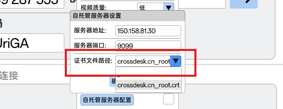

  1. 点击右上角设置进入设置页面。
  1. 点击点击自托管服务器配置
  1. 证书文件路径选择框中找到 crossdesk.cn_root.crt 的存放路径,选中 crossdesk.cn_root.crt,点击确认。
  1. 勾选使用自托管服务器配置,点击确认配置生效。
