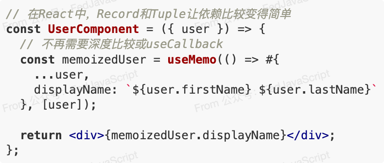

React中的性能优化

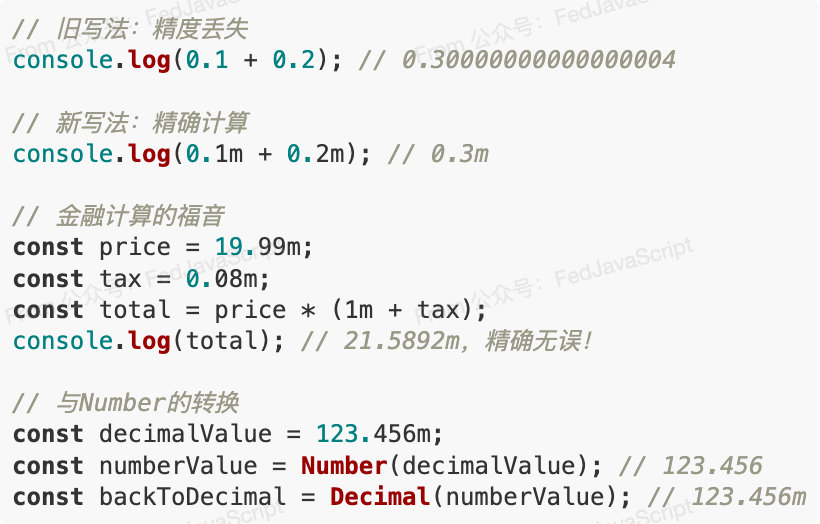

4. Decimal数据类型
告别浮点数精度问题
JavaScript开发者的老朋友——浮点数精度问题,终于有了官方解决方案:

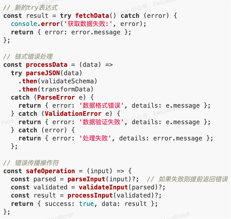

5. 增强错误处理
更优雅的异常处理
新的错误处理语法让异常处理变得更加直观:
